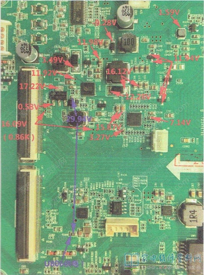

长虹ZLM61HiPJ2机芯主板逻辑电路部分实测电压值
2022-06-17
作者:景曙光
1421
长虹ZLM61HiPJ2机芯主板逻辑电路部分实测电压如下图所示,实测机型是长虹50D3700i(LJ6Q)液晶电视。
