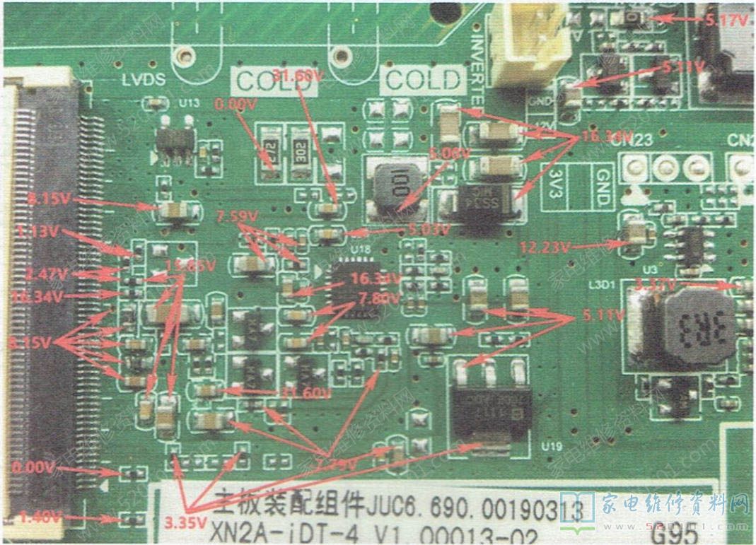

长虹JUC6.690.00190313主板逻辑板电路部分实测电压值
2022-06-17
作者:景曙光
1387
长虹JUC6.690.00190313主板逻辑电路部分实测电压值如下图所示,实测的机型是长虹32D3700i(LM8L)液晶电视。
