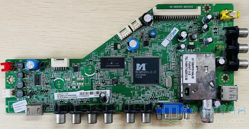

  • TCL LE32C16液晶电视搜不到台的维修
    接修一台LE32C16液晶电视(MS181机芯),通电搜台发现信号很弱,测量高频头各组电压发现AGC电压才0.5V ,测量AGC外围元件发现R115到U14 (MST6M181VS-)79脚AGC对地阻值才500多欧,正常的都在1...

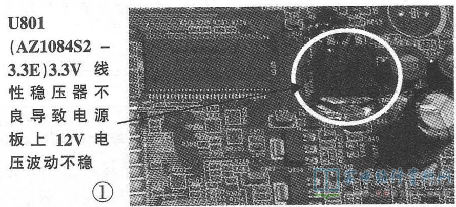

  • TCL 32英寸液晶电视冷机不开机指示灯亮的维修
    接修一台TCL 32英寸液晶电视机,故障最初为冷态不开机,指示灯亮,前一维修员检修时只更换了电源板上几只鼓包的电容,换后开机正常,过了几天返修,现在故障为电源板输出不稳定,待机正常开机后12V启动波动较大。仔细检查电源板没发现异常...
