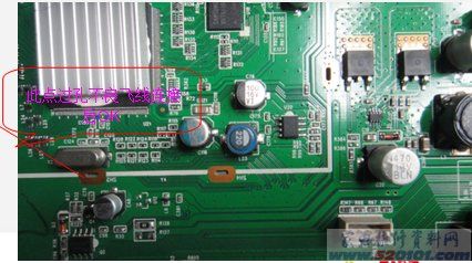

故障现象:热机灰屏
通电试机老化一个小时左右开始出现问题、当出现问题的时候测量所供电没有发现异常、测量LVDS到MEMC背屏板的LVDS信号正常输出但背屏板没有处理过后的LVDS信号、此时可以判断故障在MEMC背屏信号处理这一块、这种板之前有很多过孔不良的、所以现在重点排除MEMC板这面的各组电压、当用示波器来检查波形的时候发现到MEMC这面的总线上的波形异常、此时开始查找总线当R72到R147的阻值有几十欧、正常的为0欧、此时开始用一根飞线连接后开始试机老化、试机一天没有出现问题。
