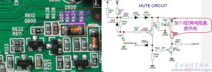

故障现象:热机无声
通电试机30分钟左右发现问题、检查供电、总线各组电压都正常、当测量到5707的静音脚时发现电压只有在那里抖动、但前面的控制电压没有发现异常、此时怀疑是5707本身坏、但更换后老化到30分钟左右的时候又开始出现问题、此时测量5707的18脚电压还是在抖动、考虑到数字功放静音的时候前端的输入信号也一起控制、可以直接把18脚加个3.3V的电压通电试机在也没有出现问题、当按静音的时候也能正常静音、此种现象与出现多列。
