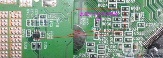

故障现象:有时无台
通电搜台能正常搜台、维修网点反映的情况是有时没有台、经过老化后确实出现了这样的问题、由于该板前期出现的过孔不良的较多、此时开始重点检查过孔问题、把关键点的电压都测试了一遍、各点电压都正常、也没有发现关键的点电压异常、当出现问题的时候用示波器测量总线的时候发现SCL没有波形、此时开开始测量SCL到其它地方的过孔当测量Q501的4脚到R214的阻值有几百欧姆、而Q501的1脚到R215的阻值只有0欧姆、此时把不通的一组接上试机没有出现过问题。
