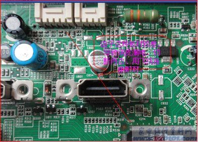

故障现象:有时遥控失灵
维修分析:通电试机按遥控一切正常、当老化一段时间过后就出现遥控时有时无、当测量IR的时候发现电压只有1.5V、此时怀疑是住IC的问题、此时开始更换一个新的6M48上去后通电老化一段时间过后故障还是一样、此时考虑到低端机器板材差很有可能是铜皮漏电、此时把IR到6M48的215脚的两端切断直接用一根飞线连接、通电测量电压3.3V电压正常、试机一天无发现问题。
