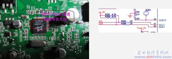

机芯:MS06
故障现象:无台
在机架上通电开机后搜台一个台也没有收到、此时开始测量关键点的电压、把关键的点的总线以及供电、AGC、都测量一遍结果没有发现异常、此时怀疑是高频头的问题、更换一个相同的上去后通电还是一样、随后又换了9885、晶振、声表、都换了故障还是没有排除、此时维修进入困境中、当又把图纸拿出来分析的时候发现、还有一个处理数字信号的处理块没有更换、虽然是模拟信号没有台、但控制的总线要经过该处理块、此时决定更换一个后88DC2800、通电试机一切正常。
