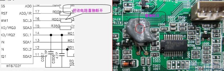

机型:L42E9FBE
故障现象:自动关机
通电测试该机器时一切正常、开机后有10秒钟过后就关机、要重新通电才能开机,当关机后MCU就不工作了、此时怀疑是MCU的问题、更换后通电还是一样,随后又将主解码6I58更换后通电试机还是一样、此时开始进入下一步分析、当检查到MCU6702的16脚的时候、16脚应该为低电平的此时这里电压有3.2伏,当用强制的方法把R007断开后通电测试一切正常。
