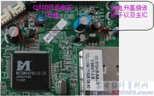

故障现象:不开机
通电测量无1.26V、关电后测量对地阻止只有几欧姆、断开L106 测量对地阻止两边都短路、证明U501 6M181给U104 2127已经损坏、当两个更换后通电U104给U501又烧坏、怀疑是U501那面的问题、把U501拆掉后又装上一个2127强制通电又把2127烧坏、此时才怀疑是不是前级供电问题、当把U104拆掉后在测量发现给2127供电变成了12V、应该是5V供电才正常、此时又测量Q100发现Q100的5 6 7 8脚都已短路、该电路一般Q100坏后U101也会坏、两个同时更换后通电测量5V正常、在装上U104 给U501通电测正常故障排除。
