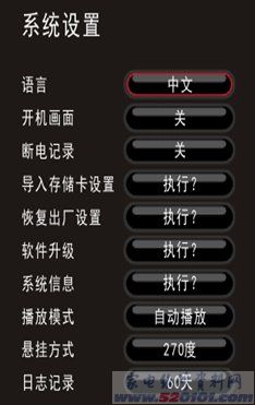

1.通过遥控器进入主菜单中的“系统设置”界面中,插入带有升级文件的U盘;
2.将光标移至软件升级选项上,确认键开始校验升级文件;
3. 在校验完升级文件的有效性后,系统会弹出确认升级窗口,确认后开始升级程序。

常用操作介绍
开机LOGO的设定
1.系统设置-》开机画面-》开
2.系统设置-》播放模式-》播放列表
3.退出菜单
4.选择图片进行播放
5.打开控制台,选择抓图
6.将播放模式改回“自动播放”
