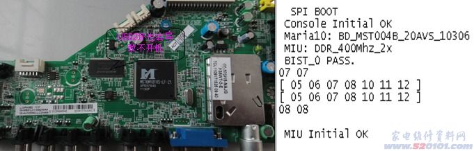

机型:L32P60BD
机芯:MS81L
故障现象:不开机
通电测试供电一切正常、通电电压正常的机器直接看打印信息、打印信息如下:跑几步后就停止证明主IC是工作了、应该是通信问题或者软件问、升级后故障依旧、此时更换DDR后通电开机正常故障排除。
