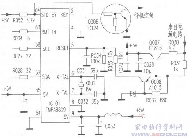

测开关电源+B端电压(+140V)仅为20V,其余低压均大幅度下降。根据故障现象分析,可能是CPU系统不能正常工作,导致开关电源处于待机状态。据用户介绍,不久前该机曾出现过此故障,经TCL售后维修人员检修,更换CPU后故障排除。此次是在收看的过程中图像和伴音突然消失,屏幕上全是雪花点,且光栅呈枕形失真状态。
该机采用新型超级芯片,是以东芝TMPA8809原始芯片经TCL公司掩膜而派生出的,型号为TCL-A01V01-TO,相关电路如附图所示。检测+5V电源端55及⑨脚电压正常,58脚(SCL)为4.75V,57脚(SDA)为4.75V,⑥脚(X-TAL)为2V,⑦脚(X—TAL)为2V,⑤脚(RESET复位端)为0V。除⑤脚复位端电压异常外,其他脚未见异常。⑤脚复位端直流电压正常值应为5V。细查⑤脚外围电路元件未见异常.难道是CPU内部损坏?用相同型号的CPU更换,一切正常,然而仅几分钟此故障重现。此时测CPU⑤脚电压为5.3V,其余脚电压也正常,按动遥控器及本机键毫无反应。细观CPU相关脚焊点未见异常,怀疑晶振X001(8MHz)不良。关机后将其拆下,发现晶振的一腿不易上锡,用小刀仔细刮净后焊回原位,长时间试机一切正常。为什么晶振虚焊,换CPU后机器却“正常”了呢?分析认为CPU与晶振在电路板上位置极近,换CPU时,受烙铁较高温度影响,晶振暂时接触上了,此时机器暂时正常。另外晶振虚焊又给人以复位电路不正常的假象,望同行检修时注意。
