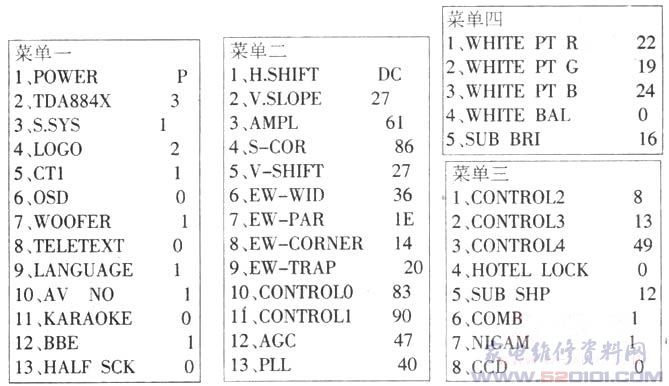

查看线路图,本机是以TDA8843为单片处理IC,CPU型号是M37221M6,从维修经验来看,一般此故障应是场扫描时间过长所致。该机场输出集成电路TDA8354Q是全桥式电流准动输出,如果场逆程电源+45V丢失或过低有可能发生此类故障,但同时应该有场线性不良的现象,而此机场线性却正常。检查场输出正、逆程电源输入端+15V及+45V正常,试换逆程电源滤波电容C460(100uF/25V)无效,查+45V电原限流电阻R443(0.68Ω/1W)及R461(3.3Ω)均正常,查场块TDA8354Q外围阻容元件均未见异常,试换TDA8354Q故障依旧。维修一时陷入困境。当对硬件进行检查未见异常时,就应该想到检查软件,尤其是怪故障。翻阅有关资料,找到有关乐华彩电进入总线的方法,首先要改造用户遥控器成为工厂遥控器,即打开用户遥控器后盖,在遥控IC 18脚与伴音键正下方的键孔W702处焊一根塑胶导线,并在伴音键下方装一导电橡胶作为维修开关,合上遥控器后盖,遥控器即改装好。按新装上的导电橡胶一次,屏幕显示Key字样,表明已经进入总线维修模式,按数字键1,即显示维修调整菜单,正常机显示的菜单如附表。
观察菜单一中的内容与故障无关,按节目减键将光标移至菜单二。
菜单二中有两项工厂设置,即工厂设置0(CONTROL0)及工厂设置1(CONTROL1),故障机的数据分别是9F和F0,与正常机数据不同,试着改变其数据,故障没有变化,其中工厂设置1只要一改变就关机,必须关断电源后重新开机才出现光栅。继续按节目减键将光标移至菜单三。
菜单三有三项工厂设置项,但正常数据与故障机一致,应该没问题。继续按节目减键将光标移至菜单四。
菜单四作为白平衡调整,也与故障无关。根据总线数据显示,菜单二的工厂设置项数据不对,且调整无效,应该与存储器不良有关,该机存锗器采用的是PCF8598E-2,不是24C××系列,不需事先拷贝数据,用一只空白24C08存储器代用,同时把原⑦脚外接的电阻R643(12k)取下,将24C08的⑦脚直接接地,试机蓝屏上回扫线消失,但有几何失真。重新自动搜索后图像及伴音正常,进入总线调整状态,选择菜单二,发现工厂设置0及工厂设置1的数据已恢复到与正常机相同的数值,说明此机更换存储器后开机即能进行初始化,重新调整为原正常数据,校正光栅几何失真后,故障排除。值得注意的是,按遥控器上的维修开关键退出维修模式后,屏幕上显示的是Key,此时如果按数字键还会出现维修调整菜单,必须在Key状态下关断电源开关才能退出,遥控关机是不能退出维修调整模式的。
