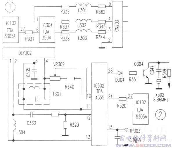

【例1】伴音正常,无光栅。
根据现象分析,该故障可能在视频处理电路。本机视频处理电路采用集成电路TDA3504,它采用沙堡脉冲作为R、G、B放大器的行场消隐脉冲;当⑥脚输入的沙堡脉冲中丢失了场逆程脉冲信号时,便会使其束流保护电路动作,将三基色放大器自动关闭而出现无光栅的现象。
调节行输出变压器上的加速极调节电位器,屏幕上出现光栅并伴有满幅回扫线的现象,表明其故障原因是亮度电路被自动关闭所致。正常情况下,调节遥控器亮度控制键,测IC304(如图1所示)①、19、20脚的电压会随调节上升到4.6V左右,而该电路被自动关闭时,上述引脚的电压为2.4V无变化。这时,用示波器观察IC304⑥脚沙堡脉冲信号波形中无场逆程脉冲信号,证实上述分析是正确的。经查IC102损坏,更换IC102(TDA8305)后故障排除。
【例2】黑白图像正常,但无彩色。
用示波器观察IC302(TDA4555)15脚(见图2)即测试点TP303输入的色度信号波形正常,而其①脚与③脚无(B—Y)和(R—Y)色差信号输出。检查梳状解调电路DLY302和彩色副载波恢复电路Q304、X302正常,再观察Ic302 24脚沙堡脉冲波形中无较窄的色同步脉冲信号。
该机沙堡脉冲信号由Ic102 27脚输出,经R320直接加在IC302 24脚。显然,故障在IC102、R320,经查R320开路,更换R320后故障排除。
