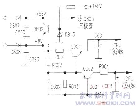

测主电源(+145V)在开机瞬间能上升到+145V随后又下降到27v,经检查是CPU 41脚已输出待机高电平所致。反复按开机键CPU仍无开机低电平输出,怀疑CPU不良。测CPU42脚供电电压仅3V,正常值5V,查其外围供电电路(见附图)发现R002烧焦、R001阻值变大,经分析上述元件损坏有两种因素,一是送来的供电电压陡然增高很多,二是负载短路。为保险起见取下损坏的R002、R001后暂不换新,测附图中A点电压高达56V(正常值为8v),顺线路查直流关机三极管Q802 c、e极击穿,稳压管D813击穿,这样56V高电压窜至R001、R002上而使其烧坏。将所有损坏元件换新后试机,面板指示灯亮度正常,测CPU+5V电压恢复正常,但仍不能开机。进一步检查,CPU 33脚复位端内部电路损坏,更换CPU后故障彻底排除。
