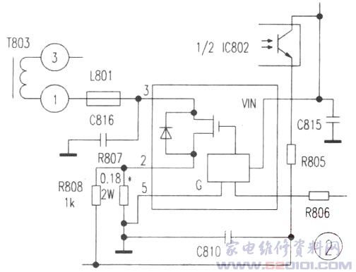

一台2518EW彩电,有时能正常开机,有时则不能,能开机时,收看中常会出现无规性自停机现象。
从图纸和机芯结构看,本机与“例1”属同类彩电,于是按照“例1”的方法检修但无结果。分析认为,此故障的原因有二:一是开关电源或行输出电路有脱焊现象;二是某元件性能变差或不良:而前者的可能性更大。
先焊开L838一端接入100W灯泡试验,得知故障隐患还是在开关电源电路。查遍次级部分均未见异常,于是再查初级部分,仅发现R807电阻(见图2)有点发黄,准备将其焊下测量时,观察该电阻上端焊接似乎不牢,重新焊牢并恢复原电路反复试机,故障隐患排除。
