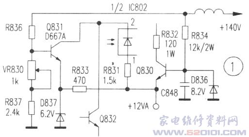

为作出正确分析判断,反复试机多次,故障现象大致如用户所述。根据维修经验,这是比较典型的脱焊性故障,初步判断故障在开关电源部分。
先从启动电路和取样稳压调整电路开始检查(见图1),经查启动电路无异常,接着检查取样稳压调整电路。先检查故障率较高的电源调整电位器VR830无异常,接着检查R836、R837、光耦IC802和R805均未见异常。根据故障现象分析认为,是稳压调整管Q831、稳压管D837和IC802其中之一性能变差。于是一一代换后试机,仍不能排除故障。用放大镜观察,发现R811上端已出现明显的裂纹脱焊,将其补焊牢后试机.故障不再出现。
