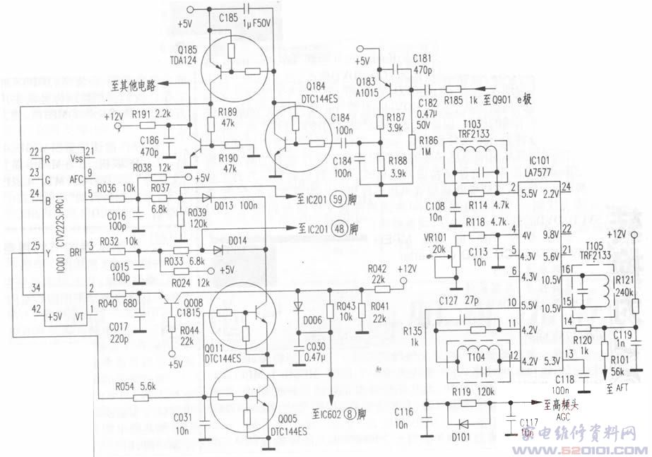

上述故障现象在该机中较为常见,经分析造成此故障有四个方面的原因:见附图,一是由Ic001、Q011、Q005、Q183、Q184、Q185等组成的静噪电路有故障而导致静噪;二是由Ic101、T104、T105等组成的中放电路有故障而导致中频信号不良;三是由TU101、Ic101、IC001等组成的高频头电路有故障而导致输出的信号不良;四是由Ic101、T103等组成的伴音中放电路有故障而导致输出的伴音信号不良。
首先,取消蓝屏,用一只5k电阻接在Ic001 34、42脚之间,让Ic001 34脚为高电平(要求电压为4V以上),相当于已接收到视频信号。因为IC001 34脚为电台识别(IDENT)信号输入端,用于告诉CPU是否已接收到一个有效的电视信号,此信号用于控制减慢自动调谐速度、存储及无信号静噪、无信号关机等功能,所以用这种方法来取消蓝屏是有效的。此机接上5k电阻开机后蓝屏消失,有效果极差的图像,无伴音。如果蓝屏没有取消,可查Q011、Q005、Ic001等电路。建议此时不要急于查找产生蓝屏故障的原因,而要把图像、伴音不良故障修复后再作判断、处理,防止输出的视频信号不佳而使IC001 34脚始终处于低电平(2.5V以下),导致检修工作陷入困境。其次,检查高频头电路及中放电路,(1)在操作自动搜索存台时,测高频头BM、AGC、VT、AFT脚及切换脚的工作电压,可初步判别高频头电路是否处于正常工作状态;(2)用表笔碰触 IC101⑤、⑥脚,如果图像上有明显的条纹干扰,说明中放电路基本正常,要仔细检查高频头电路及IC101⑤、⑥脚之前的相关电路;(3)如果Ic101⑤、⑥脚之前的电路正常,可将中周T104、T105拆下,观察内部瓷管电容是否有变黑现象,如果有则更换。在更换过程中,如果有中周校准仪,可先逐一调准中周T104、T105的谐振频率后再装上,一般能一步到位。如果没有中周校准仪,可借助平时积累的经验进行调整。此机通过更换T104、T105后,自动搜索存台正常,图像也正常,但伴音还不正常。检查伴音电路:用无感起子微调中周T103磁心,如果在调整过程中伴音有明显的变化,说明T103有问题,应更换。此机经更换T103并通过调准磁心后,伴音恢复正常。检查静噪电路:拆下Ic001 34、42脚之间的5k电阻,立即出现蓝屏,无伴音,测IC001 34脚电压为0V,由此说明IC001、Q011、Q005等组成的电路基本正常,而电台识别信号电路有问题。通过检查确认Q183损坏,将其更换后图像、伴音恢复正常。
