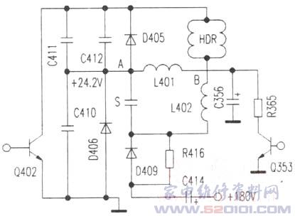

打开后盖仔细观察电路板上元件,未发现有严重爆裂和烧焦的痕迹。根据用户所反映的情况,分析故障部位在水平枕校电路或行输出电路,重点查附图所示电路元件。
首先对水平枕校电路和行输出电路中的易损元件进行在路测量,测行输出管Q402正常,测枕校管Q352 c、e极已击穿,且该管引脚各焊点均有裂纹现象,用同型号三极管D1449更换Q353后再测,二极管D405也击穿,用BY2213阻尼管更换后经反复测量确认行输出级与枕校电路对地无短路现象。为了防止开关电源输出电压过高造成电路元件损坏,短接行输出管b、e极,让行输出级停止工作,接上100W灯泡作负载,开机电源待机指示灯亮,测主电源电压(+B)为21.6V,说明待机电压正常;按遥控器开机键,待机指示灯熄灭,主电源电压升为141V正常,关机后,拆除灯泡及行输出管上的短路线,开机有图像及伴音,但画面明显扩大且四角向屏幕处延伸并失真。
检测枕校管Q353c极电压为2.3V,正常时应为20V~27V,查R365(3.9Ω)供电限流电阻开路,校正电容C345(4.7uF/50V)顶部略有鼓包现象,分析机内发出的响声与冒烟就是该电容损坏引起的。但更换R365、C356后故障依旧。测C356两端电压仅为2.24V(正常时约24V),为缩小故障范围,将R365一脚断开,再测C356仍为2.24V。该校正电压是由行输出管c极经C411、C412、D405与C410、D406分压后形成的,正常时应在35V左右变化。现已断开了R365一脚,于是重点检杏C411、C412、C410,均正常;再开机测L401一端分压点交流脉冲电压仅为13.6V,正常时应为120V左右。首先检查易损件D409,已短路,用RU2代换后再恢复R365焊点,开机图像恢复正常。
