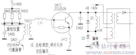

据故障现象分析,开关电源或行输出电路有故障。断开行输出电路供电,在开关电源+B端接入220V/40W白炽灯泡作假负载,开机测+B端输出稳定在145V,证明开关电源电路工作基本正常。检测行电路,发现行管Q412(2SD2539)c、e极之间正反向电阻值均为40Ω,检查阻尼管、激励管Q401、行偏转以及行变均正常,判定行管是自然损坏。换用同型行管后彩电恢复正常,观察一小时未见异常,行管也不太热,至此维修结束。可是用户取回用了一天故障又重现,查行管又损坏,测行管c、e极之间正反向电阻值为50Ω左右。那么是什么原因造成行管损坏呢?分析一是行管质量不佳;二是行激励不足。用优质且不同产地的行管更换后,彩电工作数小时后行管又损坏。最后怀疑是行激励不足所致。仔细检查行电路,未见异常,用放大镜观察各焊点,发现在R403、R404、R405(均8.2k/3W)引脚焊盘间均有细小的一圈裂纹(见附图),三只电阻下面的电路板也被高温烘烤变为棕黑色,而激励管Q401供电正是由三只并联的电阻降压后供给。当彩电工作一段时间后,电阻的温度上升,焊盘热胀裂缝变大,其引脚与焊盘之间等效为大阻值电阻,使供电电压下降,从而使激励管供电欠压而产生激励不足。刮去焊盘和引脚上的氧化层并重新焊牢,再换同型行管试机,测+B端电压为140V,行管微热,故障排除。接假负载测得+B为145V,系负载轻的缘故。
