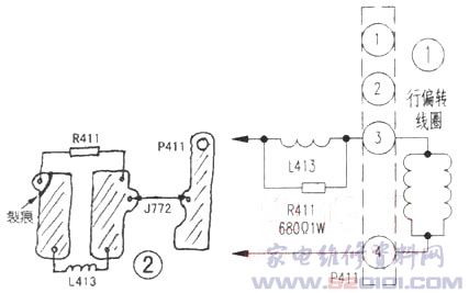

光栅为垂直亮条,说明彩电的高压部分、行场输出及显像管电路工作基本正常,重点查行输出级负载电路。关机测行偏转线圈阻值为1.4Ω,属正常。测行回路中L413与R411为通路,也应视为正常。图1中,L413与R411并联,如果R411开路在线测量也应为通路状,但与之并联的L413将对交流信号呈阻抗。焊下R411测量,果然开路。该电阻为680Ω/1w,将其更换后以为故障解决,但故障依旧,一头雾水。关机再测此时阻值又成了680Ω,因为开始测量是测L413两端,这次是测R411两端,难道L413又开路?用放大镜细心观察印刷电路板,发现图2所示处有一根细的裂痕,故障缘由在此!将电路板刮净,将裂缝补焊后,故障排除。
分析故障成因:行偏转流经R411的电流较大,因R411//L413处有裂痕,造成此点压降增大而发热,使R411长时间处于高温发热状而开路。R411开路后,行交流信号无法通过L413,所以光栅变为垂直亮条。
