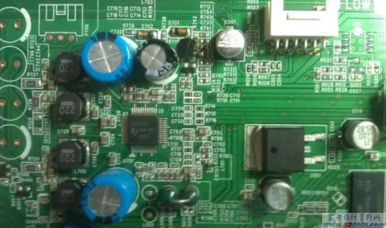

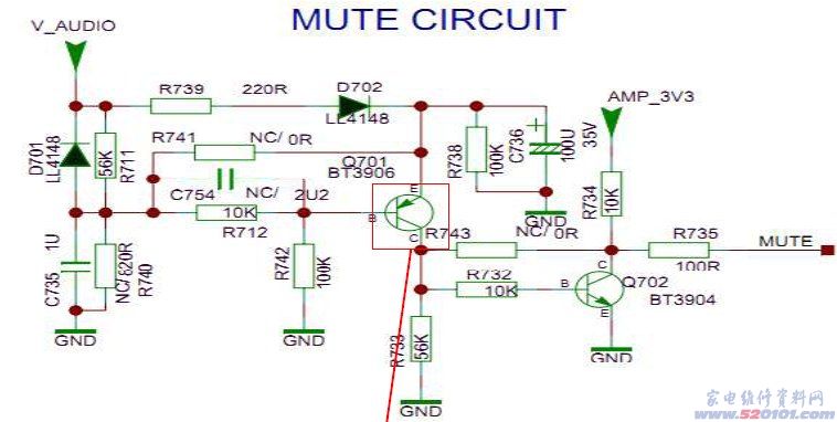

故障:不定时无伴音 开机测试正常,热机20分钟后出现故障。出现障后1-2S后又恢复正常。加热静音部分故障马上出现。(此机高电位伴音正常输出,低电位静音)线路图原理是:开机时Q701\Q702截止。关机时由于有C738电容放电,使得Q701的E极电压高于B极电压此时处于导通状态。当Q701导通时Q702的B极得到高电位使Q702导通。实现关机静音。实测正常电压Q701 B极23.4V\C极0V\E极23.0V。Q702 B极0V\C极3.3V\E极0V。故障时测量电压Q701 B极22.3V\E极23.0V\C极1.6V 。Q702 B极0.73V\C极0V\E极0V。跟换Q701(A1015)后障排除。
