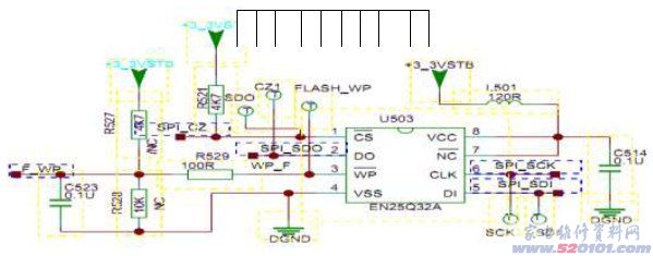

故障现像:热机不定花屏。死机
检修与分析:测试各路电压均正常。出现故障时闪白屏自动开关机。烧写U503. ISP烧写。
