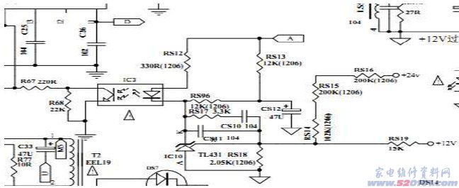

故障现像:不开机
检修与分析:开机测试电压瞬间向下掉。判定为报复。断开RS29过流过压保护。电压不在向下掉。测试电压12V\24V均高1V-2V向上升。测试反馈R67.(220N)阻值变大。两个电压同时升高应该检查公共通道反馈。跟换R67故障排除。
