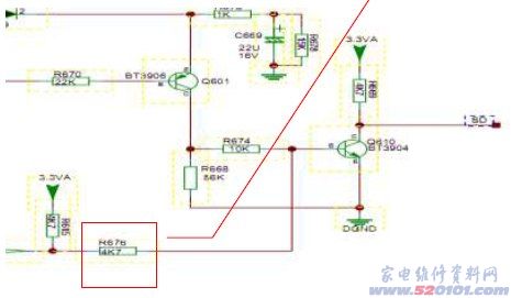

TCL L32F3300B液晶电视(MS28机芯)热机无声
2013-05-26
作者:北京 秦善喜
1533
故障现像:热机无声
检修与分析:开机测试Q601C极有1.2V (正常电压4.18V)Q601 B极0.68V(正常电压0.11V)测试R676(4.7K)到Q610的B极时直接静音了。查R676坏(阻值变电)。跟换后故障排除。
