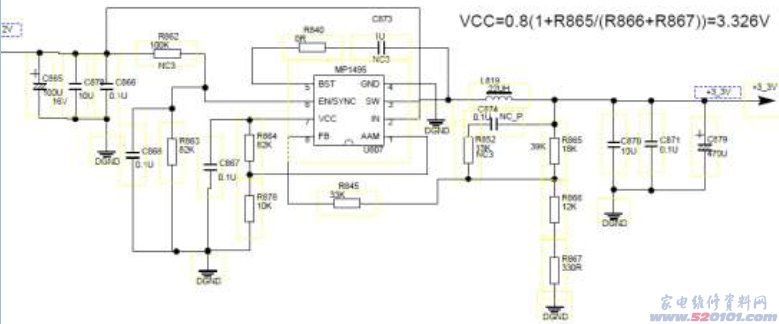

故障现象: 不开机
检修及分析:灯亮不开机,初步判断为主板故障,测有开机信号,电源板的12V已经加到主板上,但测主板的DC-DC电路12V转3.3V无电压,测此3.3V对地已短路,检查发现是U807(MP1494)损坏,更换后故障排除,注意U807图纸上标的是MP1495,实际上用的是MP1494,在美乐L32M06,TCL的82D机芯上也使用,这部分电路坏的较多。
