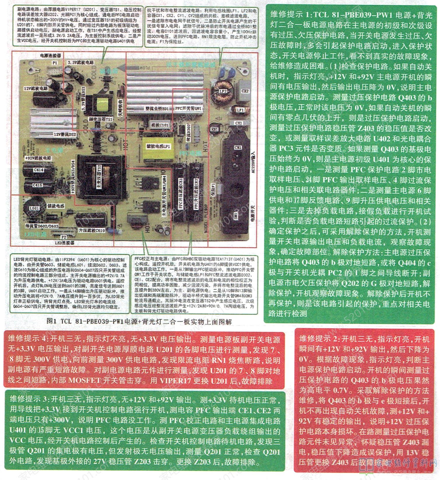

TCL LED液晶彩电采用的电源板型号为81-PBE039-PW1,MODEL为PLE90P,是集开关电源与LED背光灯驱动电路合二为一的电路板。其中开关电源部分采用新型PFC和主电源双重驱动控制集成电路TEA1713T(U401),组成PFC和主电源电路;副电源采用厚膜电路VIPER17;LED背光灯电路由驱动控制电路MP3394(U601)为核心组成,组成升压和均流控制电路。型号为81-PBE039-PW2的电源板与其基本相同,二者应用于TCL39E29EDS、S39D39EDS等LED液晶彩电中。

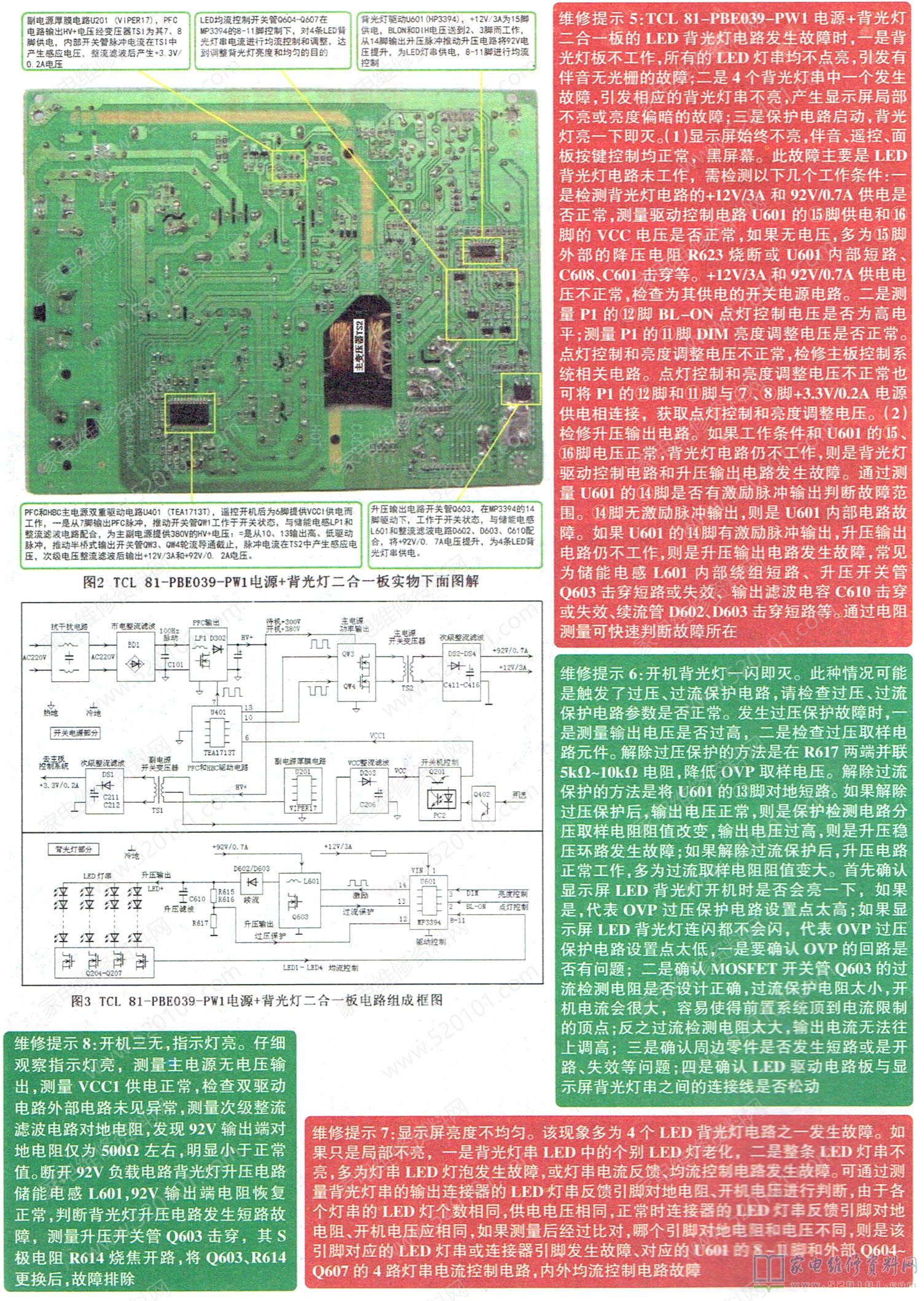

TCL 81-PBE039-PW1电源+背光灯二合一板上面元件分布实物图解见图1所示,下面元件分布实物图解见图2所示,电路组成框图见图3所示。
