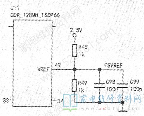

接修一台TCL LCD47K73液晶电视,该机放TV和AV信号图像都有马赛克,严重 影响收看,检查主芯片供电、振荡电路未发现异常,进一步检查组成复杂的电路,发现U11(DDR128MBTSOP66 )61脚正常供电电压2.5V,但9脚电压为0V,检查该脚外围电路如图1所示,发现电阻R48(1kΩ)开路,换新后故障排除。
