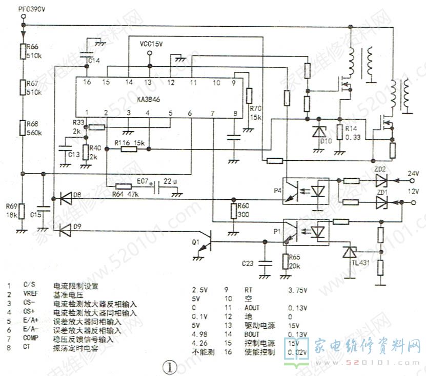

按以上思路检查发现主板POW-ON/开关机控制信号和PFC滤波电容上的390V电压正常,监测主电源24V输出,在遥控开机时有一个很低的(约1V)电压一闪而过马上降为0V,说明主电源有问题。该机主电源芯片是KA3846,按实物画出有关线路如图1所示,引起本芯片工作一下马上停止工作的原因有:一是过流引起芯片④脚电压升高大于0.5V;一是13和15脚电源供电不正常;三是16脚电压大于0.35V。另外芯片6脚是检测PFC电压是否正常,现在PFC电压390V正常,而且如果由于某种,原因引起⑥脚电压不正常芯片根本就不会工作,开机时次级不会有1V输出,所以⑥脚原因可以排除。
首先测量次级12V、24V电压输出端,没有短路,再检查KA3846的13和15脚供电,开机过程中一直有稳定的15V电压,该芯片16脚是使能控制脚,电压大于0.35V时芯片停止工作,测该脚有1V电压,说明芯片已关闭。光耦P4组成次级12V、24V过压保护,当12V或24V过压时稳压管ZD1或ZD2导通,P4光耦导通,高电平通过D8使16脚变高电平,芯片关闭;P1是稳压反馈光耦,Q1、R65组成稳压反馈保护电路,当P1稳压环节发生开路情况时,P1截止,Q1通过D9使芯片16脚变高电平,芯片关闭。开机时监测D8正极电压始终为0,说明并非过压保护误动作引起芯片关闭,此时16脚的高电平是由于开机时24V输出仅有1V左右,稳压光耦P1没有工作,所以Q1截止,基准电压通过R64、D9使得16脚变高电平。EC7的作用是在开机瞬间让Q1的c极电压为低电平,使芯片工作,如果主电源工作正常,次级正常输出12V电压后P1光耦的导通电流使Q1导通,维持Q1的c极低电平。
12V、24V 输出没有短路仅排除了变压器次级的过流情况,但变压器初级的过流情况并不能排除,芯片④脚是功率管s极电压检测,如果有过流情况这个电压会升高,开机用指针表0.5V挡监测s极电压始终为0,以为因脉冲时间太短万用表来不及反映,换用示波器。监测,开机时居然没有波形,按理说开机时次级有1V电压输出,芯片应该工作过,但功率管S极没有波形显然不对。再用示波器测芯片14脚和14脚,开机瞬间确实有波形一闪而过,至此似有所悟,可能功率管s极对地短路了, 拆下稳压管D10测确实已击穿。在拆D10时发现有一个功率管的D极和S极在线路板上距离很近,而且有放电痕迹,大电流把铜箔烧坏了一点,估计D10是被瞬间放电击穿的,该稳压管型号为1N4739A,稳压值9.1V,该稳压值似取得较高,由于R44只有0.33Ω,按欧姆定律计算通过R4的电流要接近30A才能击穿D10,一般认为如此情况应该先烧坏R44然后再击穿D10,现在D10击穿R44却完好有两种可能:
一是可能瞬间电流很大但时间极短,D10击穿时R44还没烧坏;
二是该机已有人修过,R44已被更换但没查到D10也击穿,所以没能修复。仔细观察R44焊点似无焊接痕迹,本机可能是第一种情况,D10稳压值较高但仍能起到保护作用,电源芯片也没有坏,似很侥幸,为提高保护的灵敏度,选用一个5.6V的稳压管,更换后故障排除,当然稳压值不能过小,否则正常工作时稳压管如导通将影响电路正常工作。
