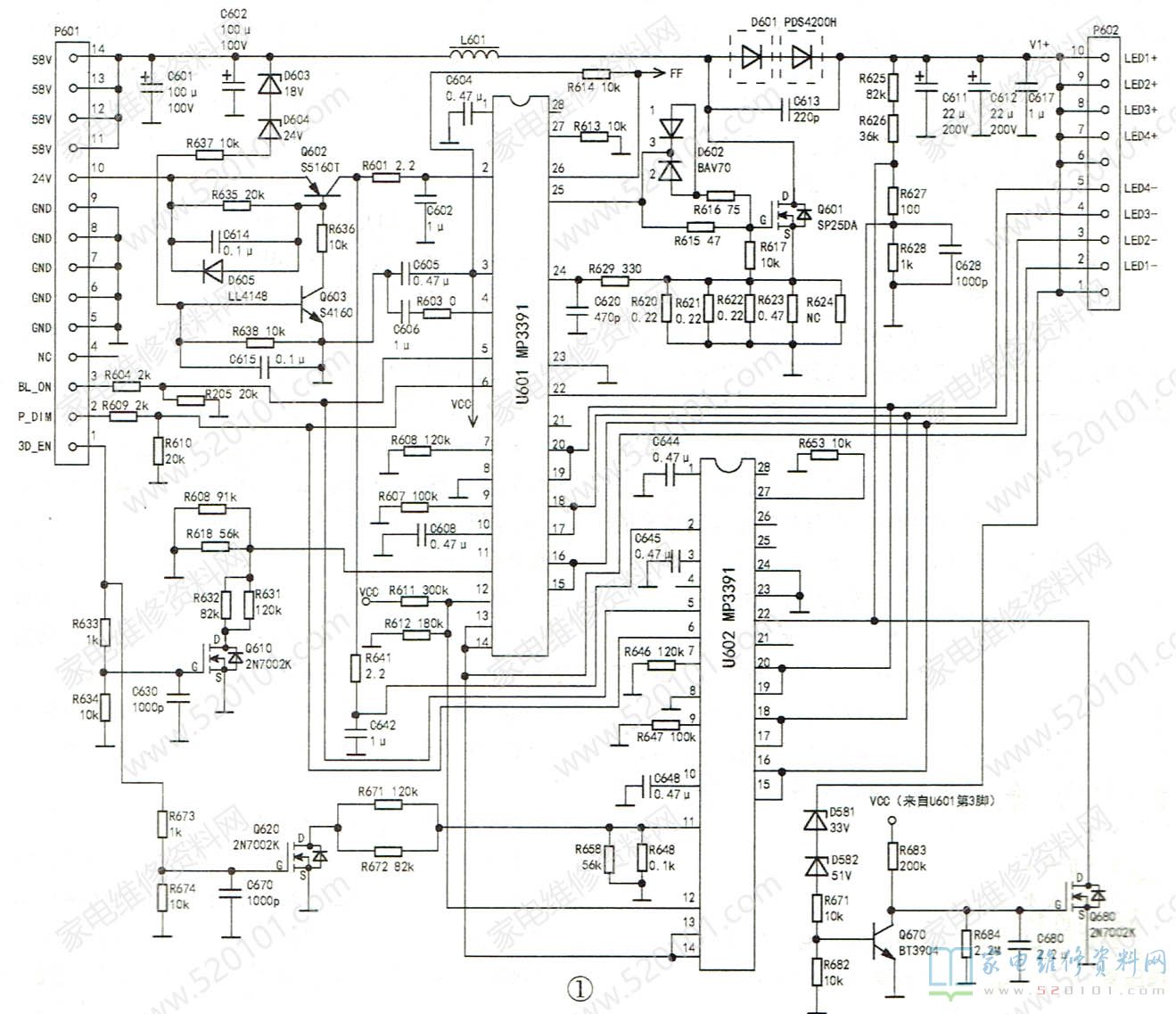

MP3391是LED液晶彩电专用背光驱动芯片,内含升压驱动脉冲形成、升压驱动、PWM(脉宽调制)调光、升压MOS管过流保护、输入欠压保护、输出过压保护、灯串过流保护等电路及调光MOS场效应功率管等。图1是TCL王牌LED液晶彩电DRC4610驱动板电路图。
DRC4610驱动板主要用于42英寸及以上大屏幕LED液晶彩电。由于MP3391共有8个通道,每个通道最大电流只有80mA,故该驱动板用两只MP3391并联将8个通道并联构成四个独立通道。该板主要由控制芯片工作电源、背光升压、2D/3D EN(使能),BL_ON( 背光启动)、P_DIM(亮度调节PWM调节方式)及输入欠压、输出过压/过流保护等电路构成。

1、启动与升压电路
二次开机后,主板送出的开机信号使电源板中的主电源开始工作,输出+24V、+58V电压。其中,+24V通过插头加至驱动板上插座P601的10脚,58V电压则加至P601的11~14脚。另外,由主板上MCU送出的3D_ EN(只有当彩电工作于3D模式时,才有该使能信号输出)P_DIM、BL_ON( 实际为2D_EN )控制信号也同时
被分别送至插座P601的①、②、③脚。P601 10脚送入的+24V电源电压经过电源控制管Q602(S5160T)后,分别由R601、R641送至控制芯片U601、U602(MP3391 )的电源端②脚。P601③脚送出的BL ON信号(直流电压大于+2V)经R604送到MP3391的使能端⑤脚MP3391内部的振荡电路开始工作,经过整形的开关激励脉冲信号从MP3391的25脚输出,由R615送到升压开关管Q601(8P25DA)的G极,使开关管工作于开关状态。
在开关管截止瞬间,储能电感L601感应出的自感电动势的方向是左负右正,与+58V电源供电叠加,经升压二极管D601整流、C611、C612、C617滤波后得到约+105V电压(3D状态为+115V。注:四路LED灯串中,每路有33只大功率LED)。该电压分为两路:一路送到LED灯串插座P602的⑦~10脚(分别接至背光板四路LED灯串的首端),另一路送到由R625~R628等构成的分压电路,获得输出过压取样电压,并送到MP3391的输出过压保护检测端②脚及过压保护控制管Q680(2N7002K)的漏极。背光板上LED灯串的末端通过插座P602的②~⑤脚与MP3391的13~20脚相连。在P601②脚输出的亮度开关脉冲的控制下,MP3391内部背光亮度控制管导通,即灯串供给电压经LED灯串及MP3391内部的功率MOS管到地形成电流,四路LED灯串被点亮。

(1)输入欠压保护
当送往LED驱动电路的输入电压高于+44V时->稳压管D603、D604齐纳击穿->三极管Q603(S4160T)导通->三极管Q602(S5160T)基极电压被拉低->Q602导通->约+24V工作电压经R601/R641为MP3391的工作电源端②脚供电。如果此时MP3391使能端⑤脚送入大于+2V的工作电平,MP3391就会进入工作状态。如果+58V电压低于+43V时->D603、D604不被击穿->Q603截止->Q602基极电压升高->Q602截止->MP3391因②脚失电而停止工作。
(2)输出过压保护
在正常工作情况下,控制管Q670呈截止状态,由于MP3391⑤脚已输出+5V基准参考电压VCC,通过R683加至控制管Q680的G极,所以Q680的G极呈高电平,于是Q680呈导通状态,将MP3391过压保护端22脚接地,避免干扰脉冲使其误动作。当因故障(如升压电路的+58V输入电压过高、灯串开路等)使升压电路输出电压V1+过高时,将导致稳压管D681、D682齐纳击穿,Q670导通、Q680截止,MP3391的22脚接地断开,输出过压保护窗口打开。与此同时,通过过压取样电阻R625~R628分压后,加至MP3391的22脚电压也将升高,如果超过+1.24V,就会触发MP3391 10脚对C608充电(充电电流为50pA),使MP3391 10脚电压升高。与此同时,MP3391关闭25脚输出的开关脉冲。
(3)输出对地短路保护(LED+对地)
当输出或LED对地短路时,经过压取样电阻R625~R628分压后,加至MP3391的②脚电压降至+0.08V时,则会启动输出对地短路功能,于是MP3391关闭写脚输出的开关脉冲。只有短路排除,MP33912脚的电压升至+0.1V时,才会恢复正常工作。
(4)输出短路保护(即灯条短路保护)
若在正常工作时 LED灯条短路,将导致MP3391的12脚电压超过设定值,MP3391关闭25脚输出的开关脉冲。同时MP339110脚开始对C608充电,在MP3391 10脚电压上升到+1.24V之前,25脚还是以一定频率输出开关脉冲,使Q601处于间歇导通状态,用以试探短路故障是否已排除。如果短路现象消除,MP3391恢复正常工作。当MP3391 10脚电压上升到+1.24V时,如果短路故障仍然存在,则MP3391立即关闭25脚输出的开关脉冲,并锁定。要解除锁定,必须关机后重新上电开机才行。
(5)升压开关管过流保护
当升压开关管输出过流(比如灯串亮度失控)时,送入MP3391升压开关管过流检测输入端24脚的电压将升高,当高于0.002V时,过流保护功能启动,MP3391关闭写脚输出的开关脉冲,开关管Q601停止工作。

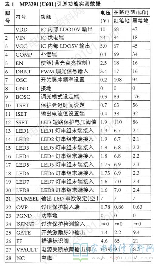

表1给出了MP3391引脚功能与在路2D状态下实测电压、电阻数据,供参考。
