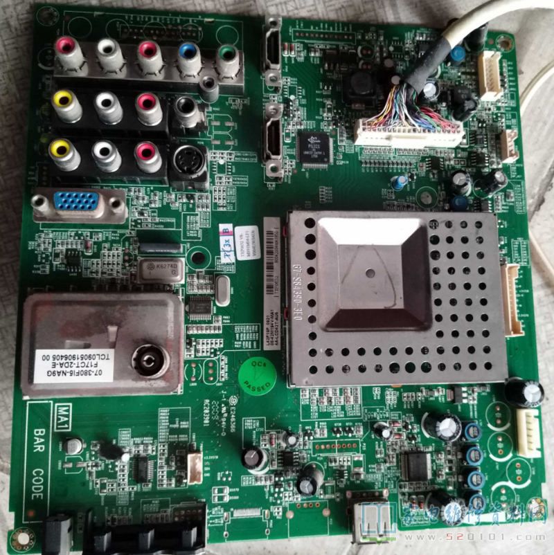

接修一台TCL L42F19F彩电,开机后图声正常,但工作约5分钟后,声音消失,光栅呈白板。故障出现时测主板U811(1.21V),U804(2.53V)、U102 (5.01V) 稳定、U810输出电压在1.2V~2.6V之间波动,输入5.3V正常,断定U810(AZ1117D-ADJE )损坏。用Z1084D-ADJE1代换后,复测U810输出电压为稳定的3.3V,故障排除。
