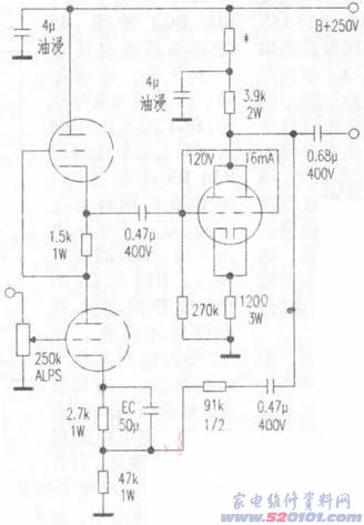

电路图如下,每声道两只6N3,第一级用一只6N3作SRPP,突出音响化特色。
第二级用一只6N3并管作共阴甲类放大,大电流Ia时兼推动。这一级电压增益取得很小,放大倍数<10,主要考虑带载能力,防止因负载过重产生的欠阻尼和非线性失真增大。同时和下一级功率级对接时,功率级的栅漏电阻可小一些,以获得更宽的顿响。6N3并管后内阻进一步降低,分布电容也下降。共阴甲类放大是音乐化的程式电路,和SRPP前后互补。后一级为了补偿电路的输出交流阻抗,增加了小环路电压负反馈。第一级和第二级同时加入电流负反馈。
当第二级Ua屏对阴为120V且Ia为16mA时,其闭环增益P—P值为30V。推动EL34、6L6、6P14、KT66、6550A均可适用。
改变Ua为200V,Ia为12mA,P—P值为50V,可用于推动Fu-7口类放大。
本电路增益量可用KV=(u×RL)/(RL+Ri)来估算,RL为负载电阻。6N3的u=35 R1=5.8kIa=8.5mA Ua max=300VPa max=1.5×2=3W Ug1=-2V
第一组SRPP阴极电阻用不平衡接法,以在基本保证SRPP状态下与后一级适配,并修正电路的Hi—Fi特色,更适台耐听稳重厚润的要求。
