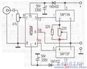

AP500A为高耐压双声道场效应Dc功放驱动Ic。该Ic为Dc放大,频响好,中点稳,适应电压宽(±15-±60v),根据原资料,极限电压±75V。
SAP15N/SAP15P则更是少见的靓管,它的—体化封装使一致性极佳,大电流工作更稳定,音质音色的定位感更准确。快速热反应电路(TRAITR)能使末级功率放大电流稳定。
电源用“恒达”400w环变,25A金封全桥,2只22000uF/50v电容滤波,推动级电源用两只1N5402隔离,虽然简单,但效果很好。工作电流可以根据自己变压器功率和散热片的大小调整,本人调至450mA左右。保护电路选用TA7317,而自制时也可以到市面上购一块“整流滤波+喇叭保护”的成品电路板,这样自装机时方便很多。
