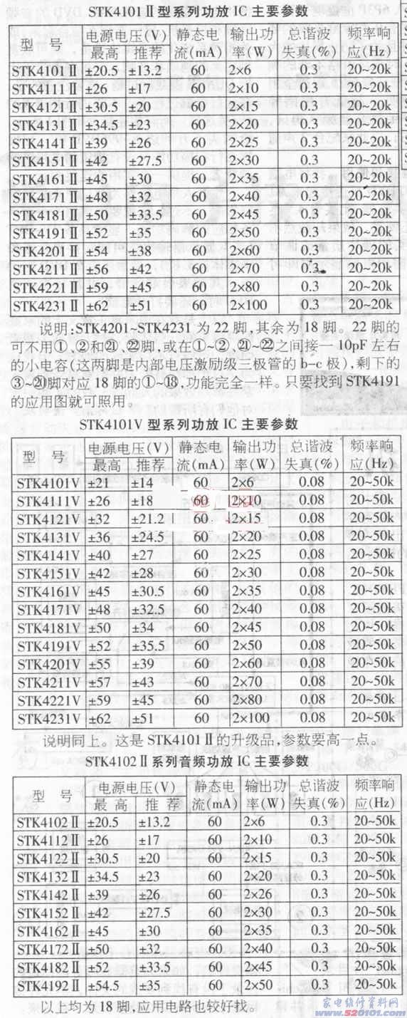

STK4101Ⅱ型系列功放IC主要参数
STK4101V型系列功放IC主要参数
STK4102Ⅱ系列音频功放IC主要参数

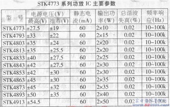

STK4773系列功放IC主要参数

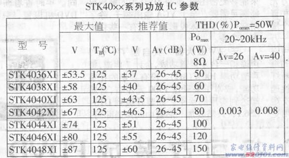

STK40××系列功放IC参数
说明:STK4046、STK4048末级为双管并联输出共18脚,其余为15脚;该系列为标准的对管输出。
除上面的模块以外,还有STK0029~0100、STK011~084,其性能参数也很高;STK401-020—STK401-140即401系列,功率大,外围元件少,效果也比较好。除此以外,三洋公司还有专门的像STK3048的电压放大、激励模块,其中的STK3102就是较好的一个,一般它是和STK0100(有点像STK6351)配合应用,也可另接推动和末级与STK3102Ⅱ配合使用。
综上所述,我认为较好的是STK40××系列,选用STK4040~STK4044用于家庭音响系统够用了。STK4046、STK4048功率大,对散热器要求较高,其综合价格也不一般,还不如用STK4040~STK4044做成BTL;其次.用STK4231也不错,价格低,效果不错;再次,干脆用STK401-140,外围元件少,功率大,一块内含两声遒,经济实惠。如果用一块做成BTL,其功率能达300W以上。
