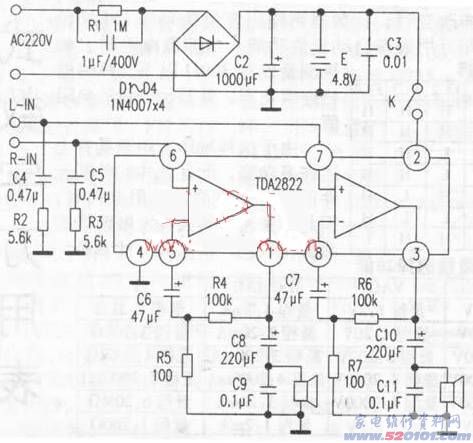

前不久笔者购得一款无源小音箱,其外表设计还很不错,内置了一支0.25W小扬声器。为了更广泛得到利用,笔者将其改制成一款有源音箱,增设的微功放电路如下图所示。
功放IC电路采用了宽工作电源的双放大集成电路TDA2822,改制后的音箱具有良好的音质,音箱内置有4支1.2V充电电池,恰可放置在两音箱的两边。在停电或外出时,这4支电池作音箱的备用电源。在室内用时,可用交流电源供电,即220V电源通过电容器c1降压限流后,经二极管D1~D4整流、c2滤波,电池E(4.8v)稳压后,通过开关K向Ic TDA2822供电。以满足电路电源需要。此处的供电电源部分也可利用在其他地方。
