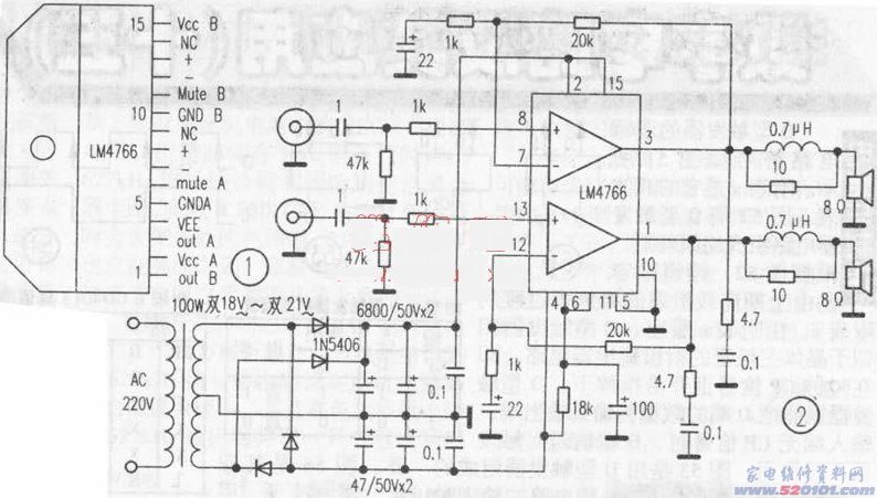

LM4766主要技术指标为:工作电压±10~±30v;输出连续平均功率(8Ω)40w/每声道;总谐波失真+噪声(PO=30w×2) 为0.00009;声道分离度60dB;信噪比112dB;静音衰减115dB。
LM4766内部两路高品质功放还具有过压、欠压、过载、超温及SPike保护(Ns公司专利)的完善功能,两功放分别有平滑渐变过渡静音控制电路,能做到开/关机完全无冲击。

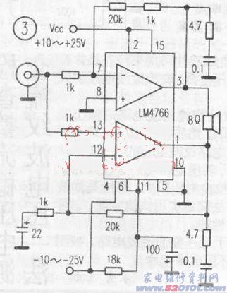

LM4766外形见图1,15脚封装。标准应用电路见图2,输入耦合电容选用补品级红色WIMA,电阻全用金膜。图3是桥式BTL接法,这时每块LM4766可输出100w左右连续平均功率,但注意桥式工作时负载阻抗应等于或大于8Ω。
LM4766立体声功放最适用于推中、小型音箱,以往这类音箱往往存在低音单薄、中高频稍明亮、久听易疲劳等问题,而LM4766具有的温暖润泽、丰富厚实的音色取向恰恰可以弥补这类音箱的不足。
笔者用图2标准电路成品板与晶体管机LUXMAN(力士)A-383及胆机和韵M-100进行听音对比(扬声器为KEFQ15),结果如下:力士A-383完全是标准石机音色,高频延伸好、音色冷艳、速度较快,推书架箱KEF Q15,整体上不太平衡;和韵M-100采用4只EL34,速度较慢、暖意十足,但解析力显得朦胧;LM4766音色上更接近和韵M-100,与KEF Q15的搭配相得益彰,但解析力更加出色,声场定位等要素接近两台参考机水准。在20平方米的听音室使用,每声道40w的输出功率已足够,对于爱用中小型音箱的发烧友而言,真可谓又添一种焊机宝贝了!

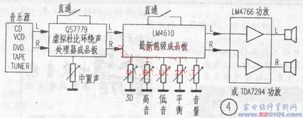

用LM4766立体声功放与最新3D/高音/低音/平衡/音量前级LM4610成品板及QS7779芯片装虚拟杜比环绕声处理器所组成的家庭音响系统连接方法见图4。该系统使用简单,性能却十分完善,它可以选择音乐信号处于“直通”原汁原昧状态或利用LM4610前级按自己听音爱好做艺术加工;还可以使普通音乐信号得到3D立体声增强处理或对杜比定向逻辑、DVD(AC3)编码音乐信号解码后作虚拟化环绕声处理,用两个音箱即可实现360°包围感环绕声听音。
