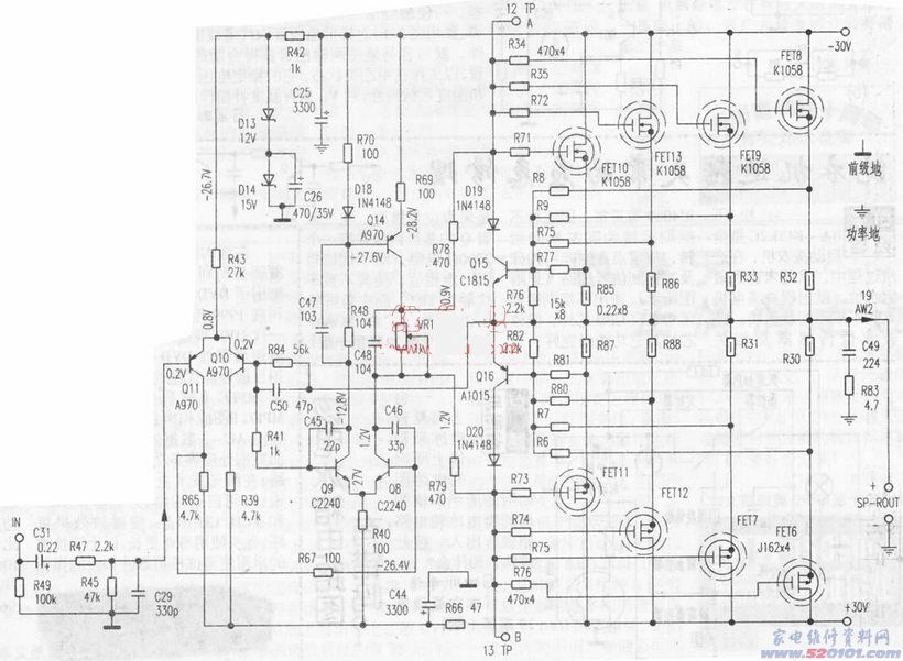

1.采用了日本名场效应对管K1058/J162,每声道用4对并联,可满足甲类功放的大电流、大功率的需要。场效应管可使放大器的放音音质柔和、清晰、细致,具有胆机的音质特征,还可提供放大器电路的热稳定性。
2.整机采用完全分离的两个声道电路,即一般称为“双单声道电路”设计。这不仅能提高两个声道的分离度,而且能将两个声道间的影响减至最低,改善放音音质。
3.前级放大电路采用音响运放OP275,输入级接成缓冲放大器,第二级接成反馈式音量控制,使放大器具有较高的信噪比和较大的动态范围。音源选择电路采用继电器转换,有利于电路布局设计和减少输入电路引入的干扰和噪声。
4.电源变压器为双环形变压器,滤波电容达40000uF。为保证甲类放大器的可靠性和电路稳定性,在输出管的栅极上加有保护管,可在输出管电流过大时将输入信号限幅,保护输出场效应管。
主放大器输入级采用了发射极稳压供电的差分电路,可使放大器具有较好的稳定性和抗干扰能力。第二级为非对称有源负载的差分驱动电路。由于场效应管具有较高的输入阻抗,属电压驱动型器件,故输出管直接由第二级差分电路驱动。这种简洁的电路结构能得到较高的保真度和高信噪比。此机还加有消除开/关机冲击和音源转换的静噪电路。
此机电路设计吸取了国外名机“音乐传真”A1001型纯甲类放大器电路的优点,使A40机驱动力强、声音柔和细致。此机的外观为薄形设计,这对甲类放大器来说是很不容易的。此机采用了大型的铝质型材散热器,且散热器为内置设计。但此机散热器外的机壳上开有很大的通风散热孔,能有效地将输出管的热量散发出去。
实际试听表明,此机在放送人声和弦乐独奏节目时,声音柔和、自然,具有较真实的现场感。放送交响乐和爵士乐节目时的声场再现和声音的透明感较好,声音均衡,具有一定的力度感。
此机的主要性能为:甲类输出功率2×40w(8Ω),失真度O.005%,频响10Hz~25kHz,1dB;信噪比108dB(A计权)。
