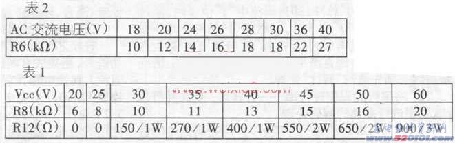

uPC1237由单电源供电,工作电压范围为25v~60v,通常直接利用功放的正电源+Vcc作为电源。继电器线圈电压为直流24v,因⑥脚继电器驱动端极限电流为80mA,在继电器得电吸合时,⑥脚电压约为0v,如果Vcc平均电压>24v,必须串入降压限流电阻R12,使继电器和集成电路都不致过流发热损坏,R12的阻值、功耗与Vcc平均电压的对应关系见表1。发烧友可根据自己功放的vcc平均电压值查表1确定R12。

uPC1237⑧脚是电源端,最高极限值为8v。当Vcc不同时,R8的阻值相应不同,可查表1确定。
uPC1237④脚是交流断电检测端,用于功放关机静音。当功放电源开关关断时,变压器次级交流电压立即消失,c2小容量电容经④脚内阻快速放电,④脚电压迅速下降,内部电路控制继电器动作,将功放输出端与扬声器断开,防止断电后过渡过程中功放输出端零电平在失去平衡时对扬声器的电流冲击(即关机冲击噪声)。④脚最高极限电压为10v,当被监测的功放电源变压器次级绕组AC电压值不同时,分压限流电阻R6的取值相应不同,过大过小均会使扬声器保护电路不能正常工作,Ac交流电压与R6阻值对应关系见表2。
