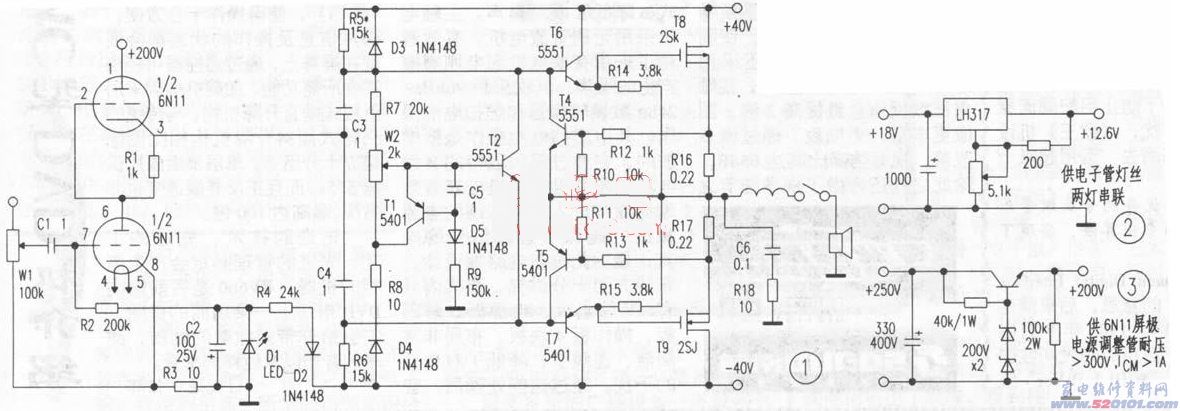

功放电路如图1,推动级使用6N11,接成SRPP电路。输出级采用廉价的2SK413、2SJ118拆机管,参数为100W8A、耐压100V。
偏置电路由T1、T2组成超甲类偏置。
现将关键元件、电路的主要特点介绍一下:
1.电子管阴极浮地接法。通过电阻R3将前级信号地与末级负载地、电源地隔离。然后再将信号、电源地汇集一点接地(只能一点接地)。消除相互干扰,音质更加透明纯净。
2.由电阻R4、二极管D2取自末级负电源经D1(LED)稳压至2v左右,再由R2隔离送至栅级,作为6N11的栅偏压。这样做的好处是避免自给偏压带来的频响、失真度指标下降。
3.为了使T6、T7工作稳定,采用较小静态电流,而加大了R4、R5的阻值(3.8k),这样,静态时只要T6、T7的Ic≥1mA就可启动T8、T9。
4.因本电路无负反馈,因而在选择元件时要严格。其中T6、T7放大倍数应严格一致。T8、T9配对也要求较高(因拆机功率管都是从成品机上拆下的,一般可放心使用),_T4、T5为功放过流保护。扬声器保护可自选电路。
5.c1、c3、c4、c5是影响音质的关键部件,一定要用无感优质电容。R16、R17用大于3W电阻,其余电阻均采用1/2W五环金膜电阻,其中R14、R15要配对。
调试方法:先不接功放管和电子管,调整w2使R14、R15上压降为3.8v,然后再微调一下R5使末级中点电压为0V(对地)。过一小时再测上述电压,直到稳定后,再将R14、R15上压降调小至2V以下。断开电源,接上功放管,在T8源极串上电流表,缓慢调整W2使电流在35mA左右,观察一小时,直到电流稳定下来,再测中点电压是否为0V,否则再微调R5。通电老练一段时间,如变化则可接上负载,插上电子管就可试机了。电子管部分只要元件无误,线路无误,不必调试。
对电源部分强调一下:电子管灯丝电压用稳压电源12.6v,左右声道两管灯丝串联,见图2。屏极电压也采用简易稳压电源,见图3。这样工作就更加稳定了。功率管散热片不可过小,电源变压器不小于300W。
试机时你会发现,此机音质清晰、圆润,音场开阔,非常优美。
