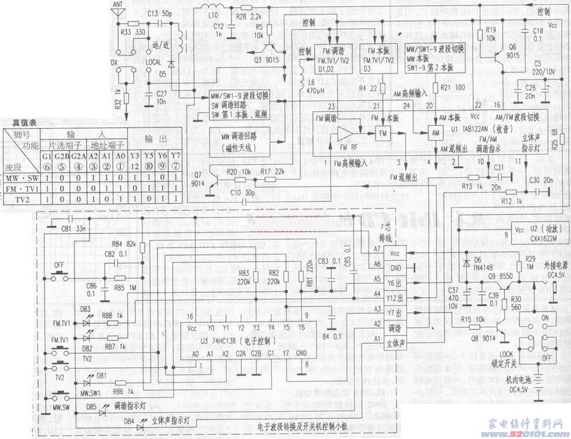

一、电路原理
该机电子开/关机与电子波段转换电路以u3(74HC138)为核心,该Ic电路为高速CMOS的3—8译码器电路,其工作电压较普通CMOS电路低(最高电压仅7v),静态耗电很小(在常温25℃、6v供电时典型值仅8uA),可对八线中的任一线进行译码,该机仅使用了其中的四线(即Y3、Y5、Y6、Y7输出端)端脚,相应控制功能真值表如表所示。由真值表可知,74Hc138(u3)⑦脚输出的高低电平控制主电源电压的接通或断开;u3⑨脚主要控制AM/FM频段的切换;u3⑩脚控制Tv2显示;电路中D1、D2、D3构成FM·TV1及TV2两个调频段的电子切换开关,而u3 12脚则为切换控制端脚。
轻触MW·SW键后,u3⑦脚输出高电平,经R15(10k)使Q8、Q9导通,收音电路u1(TA8122AN) 及功放块(CXA1622M)得电工作。同时u3⑨脚输出低电平,开关管Q3、Q6导通,使调幅(AM)收音电路工作,D81点亮作AM波段指示。至于选择MW波段还是sw1—9波段则主要由另设的10挡机械拨动开关来切换。该机为增强抗镜像干扰和减小漂移逃台,短波(sw1~SW9)接收采用了二次变频及石英稳频技术。
轻触FM·Tv1键后,同样使u3⑦脚输出高电平,u1和u2等得电工作,但此时u3⑨脚输出高电平,使Q3截止,D5导通(拉杆天线接收到的FM调频信号可经由D5、c10等进入收音Icu1①脚);而Q6截止,调频电路接通。与此同时u3 12脚输出低电平,使Q7截止,并经R17、L6使D1导通,D2、D3截止,使FM调谐回路及本振回路自动切换至FM·TV1频段,同时D83 FM·Tv1指示灯点亮。
轻触TV2键后,同样使调频电路接通。但此时u3 12脚输出高电平,使Q7导通,D1截止,D2、D3导通,使FM调谐回路及本振回路自动切换至Tv2频段。同时u3⑩脚输出低电平,驱动D82点亮,作Tv2频段指示。
轻触OFF电源关闭键,u3⑥脚的电位由放音时的高电平(约3.8V)跳变为低电平,使u3⑦脚也由高电平跳变为低电平,则Q8、Q9均截止,收音电路供电被切断。R85为C82的放电电阻,C86则为防干扰电容,以免出现误关机现象。
电路中的R29(1M)为开机启动电流提供通路,当电路电源开启后(即Q9导通),则由D6(1N4148)向u3供电。可见,该机在关机(OFF)状态下,仍消耗数微安电流(在锁定开关键LOCK置ON位置),通常不影响电池寿命,但若长期不用,则应将LOCK置OFF位置,此时电路则不再耗电(该锁定开关还可防止在携带时不小心触动电子电源开关打开收音机,使电池无谓损耗,使用外接电源时此开关无效)。

1.轻触OFF键,不能关闭收音。
先排除该OFF键接触不良的可能。然后在按下此键的同时,用万用表检测u3⑦脚电平有无向低电平方向跳变。若无跳变或跳变不明显,则为C82失效。
2.轻触MW·SW、FM·Tv1、Tv2各键均不能打开电源收音。
首先需查锁定开关LOCK是否置ON位置,若LOCK位置正常,则再测u3 16脚供电(一般在3.8v~4.5v),若16脚无电压一般为R29开路、D6损坏。若16脚供电正常,且查u3⑦脚为高电平,则多为电源开/关控制管Q8、Q9不良或损坏。
3.从MW·SW1转至FM.Tv1(或Tv2)均收不到电台信号(或电视伴音),但相应的指示灯均可点亮。
重点检查u1 16脚电压(FM时正常值约2.5v左右,若为3.5V左右,常见为Q6击穿。若u1 16脚电位正常,则应查u3⑨脚是否为高电平输出,若正常(有高电平输出),则重点查R28、c12、L10、D5等元件。
4 FM·Tv1、Tv2收听正常,但MW·SW1收不到电台信号,指示灯可点亮。常见为R19开路、Q6损坏等。
5.正常收听中,无规律关机。
此为误关机故障,多为C86(0.1uF)不良。
