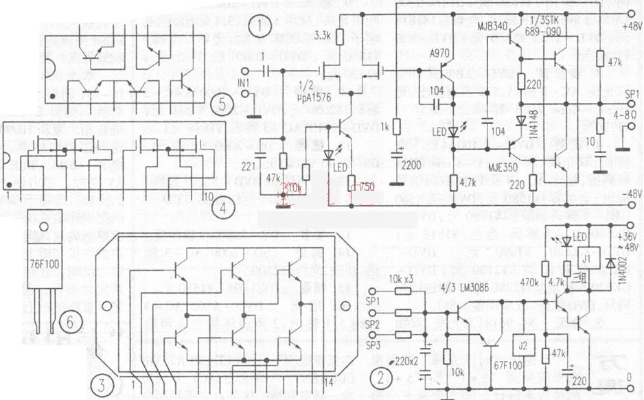

制作时要注意,前级差分对的电流要调在2—3mA之间,这有利于提高系统的动态范围及转换速率,末级互补推动管的基偏压可根据需要调整。当单路功放的静态电流定在50mA左右时,于小音量时已全无交越失真。因为是三路功放共用一块散热器,故散热器的体积要尽可能大些。也可增设一支仪表风扇作强制风冷,这时散热器小些也无所谓。但风扇工作时有些噪声,在夜静与小音量时尤为明显,故可作一智能风扇控制,使之小音量及散热的表面不太热时风扇自动关闭,大音量及散热的温度升得太高时风扇自动开启。
为了使该功放具有更高的可靠性,特设计一个多功能的保护器,使用的是一块uc3086五晶体管阵列,其性能极为出众(图5)。
本电路连功放及保护等(见图2、图6)设计在一块19×11.5cm2的印板上。该3×150w功放用途极广,只用两块即能组装Ac-3杜比数码5.1声道功放(六路完全相同);也可应用于电子分频电路中,3D系列……,总而言之,其玩法多多,就不再赘述。
