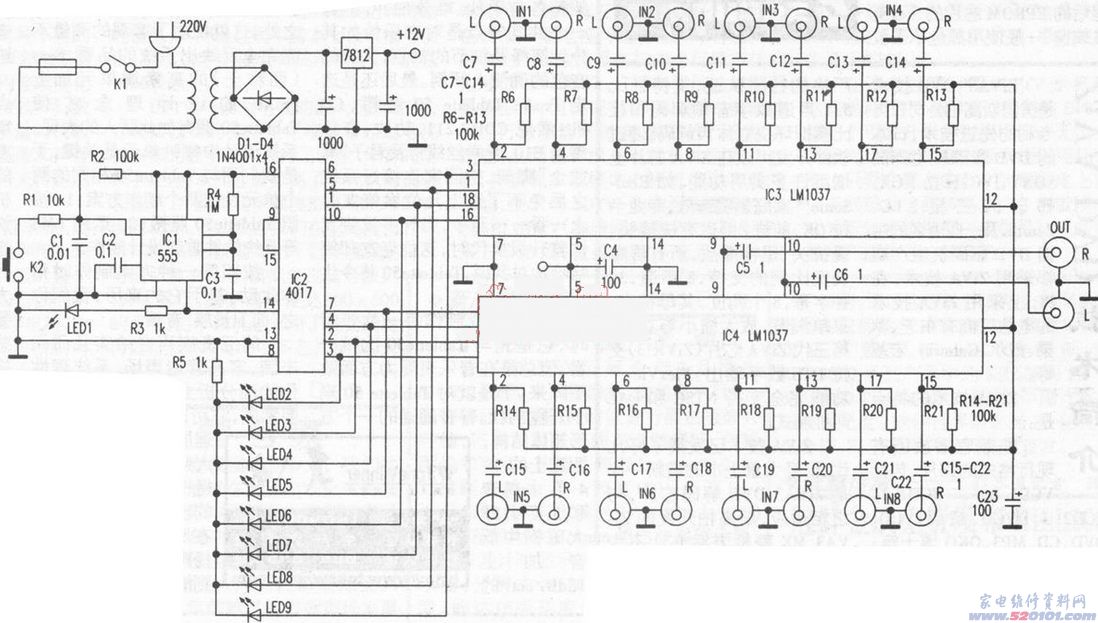

本电路通过按动瞬时按触开关K2来选择音频信号源。开关K2与由555振荡器/定时器IC1构成的触发器相连。Ic1被配置成单稳态多谐振荡器,每按动K2一次,便产生一个短脉冲,该脉冲使LED1导通,使人们可以通过视觉判断555是否正常工作。该脉冲还作为IC2(4017CMOS除1计数器/除法器)的时钟脉冲。
每次按动K2,4017便有一个脉冲进位,与对应的输出接通,计数器由0-7计数,第8个数回复到0。0~7的输出同8个LED指示器和两个LM1037的控制引脚相连,当选择好输出时,其相应LED发光,LM1037上的相应控制脚输入高电平。 转换开关电源稳压采用7812即可使电路正常工作。
