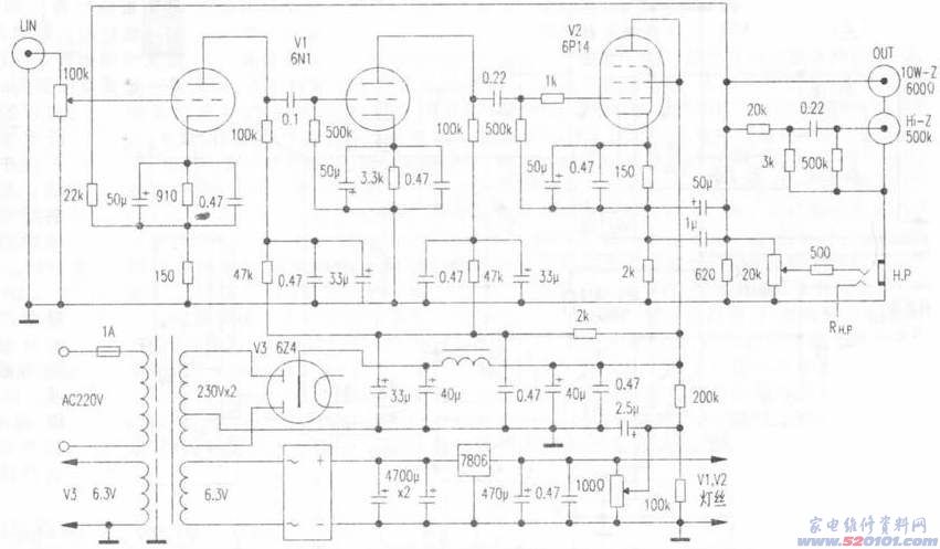

最近制作一台多功能电子管前级、耳机放大器,它具有一路低阻输出、一路高阻输出、一路耳机输出,可方便与各种纯后级功放配接。
电路如图所示,由两级电压放大加阴极输出器和电源电路组成。为了拓宽整机的频率响应,降低失真,在末级与输入端之间加入由22k和150Ω组成的大环路电压负反馈。电源变压器是拆红灯收音机的电源变压器,扼流圈用红灯收音机输出变压器代替。为了保证有足够的功率余量,左右声道独立供电,6Z4整流后采用CLC滤波,灯丝电源采用6V直流供电。
