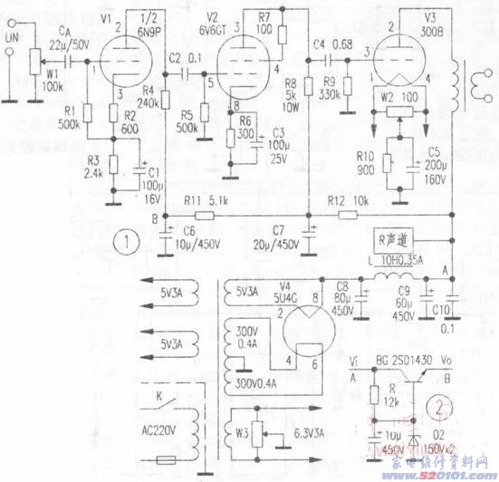

电源部分的高压电路采用胆管整流加低频扼流圈的π型滤波电路,B+输出电压400V。
输出变压器用曙光的成品,型号为SG-3.5k-30A,初级阻抗3.5,次级阻抗确4Ω、6Ω、8Ω。低频扼流圈用EI形铁心的成品,参数是10H0.35A。底盘是用镜面不锈钢板加工的成品。
本机采用一点接地的方式,各级栅极电阻和阴极电阻焊在一起,各级有一根地线,电源部分单独一根地线,最后汇集到底盘点。300B管屏极电压390~400V,阴极电压(W2的动点有50V~55V即为正常,此时300B承受的电压约350V,可安全工怍。6V6GT屏极电压250V~280V,阴极电压12V,6N9F屏极电压150V~180V,阴极电压1.6v-1.8v,则各级静态工作点基本正常。若阴极电压偏低,可适当加大阴极电阻的阻值。当有轻微的交流声时,可适当调整W2、W3,使交流声最小。
要想进一步提高音质,还可以将电压放大级V1采用稳压供电,稳压电路见图2。接入图1电路时,将图中R11去掉,B点与BC的发射极相接即可。再开机又会得到惊喜。
