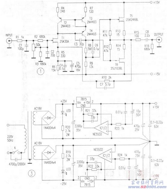

该TW-J26SN1前级放大器的输入端采用单端J型场效应管做输入级,单管输入可获对比差分输人更低的噪音,更大的动态范围,接近电子管的输入特性。该输入场效应管采用东芝公司生产的2SK30A(Y档)型低噪声J型场效应管,其噪声典型值为1.5dB。T2、T3、T4为超线性电压放大,选用美国MOTOROLA生产的低噪声管2N4403。

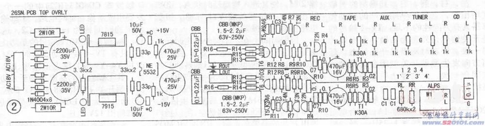

该管线性好、动态大、结电容低、高频特性佳,做电压放大非常优秀。输出级采用东芝公司产2SK246BL/2SJl03BL型场效应管,噪声低,Idss电流达8—12mA,线性好、频响宽、音场宽阔。在此未采用一般的自给偏压,而是采用固定偏压没计,使定位更准确,结像力更佳。前级增益A=1+(R10/R5)=1+(2000/330)=7倍,根据功放后级输入灵敏度,可调整R10、R5比值来调整前级增益。其电路见图1,整机元器件排列见图2。
二、电源部分
采用双18VAC输入,双桥整流。电路见图3。滤波电容采用35V2200uF电容,在电容前串入2W10Ω电阻,以便延长整流二极管导通角,使纹波滤除更干净,对电路影响更小。采用7815、7915三端稳压器与运放NE5532构成低噪声、低内阻、超线性直流电源,使放音效果更佳。电源稳压输出端采用470uF/16—25V并0.1uF滤波,该电解电容可选220uF-470uF进口优质电解电容,如日本ELNAFOR AUDIO(棕色金字),Nichicon MUSE(绿色),德国ROE(金色),SIEMENS(黑色),FRAKO(金黄色),英国BHC(黑色,蓝色)等,该电容对音质影响较大。
输入端采用四组镀金RCA输入端子,分别是CD、TUNER、AUX、TAPE。为了减少引线,已直接焊接在印刷板上。REC为录音输出端,该端通过拉索开关选择到哪一挡输入,即和哪一挡输人通,该端无电压放大。录音时还可继续放音。输入电位器采用日本ALPS 2×50k(A)指数型音量专用电位器,采用进口无氧铜排线焊接,方便安装到面板上。电源部分:变压器选用20W-80W的优质环形、R型、EI型铁心,双18V采用双线并绕,四线引出,以保证两线圈内阻一致。注意一般双18VAC中心带抽头的三线输出端变压器不能使用。
三、接线及安装
“CD、TUNER、AVX、TAPE”为输入选择;
“REC”为录音输出;
“ROUT”为左声道输出;
“LOUrr”为右声道输出;
“G”为前级接地端,接机壳;
“AC18V”为双18VAC输入。
