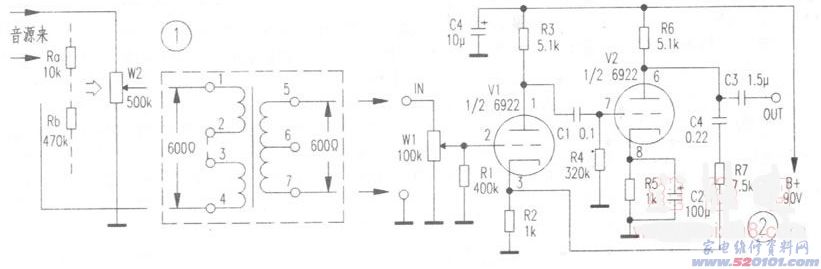

放大器用两级6922作电压放大,主放大线路见图2。由于6922的屏极工作电压较低,B+电压设计在90V。电源高压用胆管(南京的5Z2P)作全波整流加扼流圈的π型滤波电路。灯丝电源有平衡电位器,并且动点接地以抑制交流声。焊好后,将放大管的阴极电压调到1.8V-2V(改变阴极电阻的阻值)后,电子管工作即为正常,再调整C4、R7等进行校声,试听满意后将输入变压器接在胆前级的输入端。
但此输入变压器因初级阻抗只有600Ω,不能与数码音源的输出端直接连接,最简单方法是在输入变压器的初级并联一只470k~500k的电位器,使音源来的音频信号电压加在电位器两端,电位器的动点抽取所需要的信号电压输送给输入变压器的初级线圈即可,见图1中的W2及连接线:再调整W2(调整前,W1应扭到时针的10~11点的位置,一般认为在此位置时放音系统的音乐细节最丰富,中、低音量感最好),动点旋到哪个位置合适可通过调整试听来确定,当调整到某点时,中、低音的量感足,低音强劲有力,乐声的听感好,即可认为两者已基本匹配,就可以将W2固定下来,以后放音只用W1调节音量就行了。
将图1和图2连接起来便组成一个变压器胆前级放大器。
