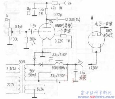

如附图,将阴极自偏压式取栅负压改为电池供电的c电,并联放大输出,可取得一种独特的声效。
6N8P在电子管手册中给出的标称栅负压值为-8V。查其Ug、Ia特性曲线,当Ug为-1.5V、Ia约为2mA时,6N8P可工作于Ua在60V~100VB+电压值状态之间,且仍有不错的线性区,为用常规电池供c电提供了条件。
用纯直流电提供栅极所需要的负压,首先是提高了信噪比,而电池本身也是一个充分极化了的高容量电容,对信号的传输有独特的传导功效。
用单独的C电后,阴极电阻可取消,阴极和灯丝间的交流干扰也不存在了。0.22Ω的电阻仅作为取样用。
6N8P的6.3V灯丝供电改为6V,在允许值范围内配合整个电路的校声设计进一步软质化,使其放声更加舒展耐听。
用半波倍压整流是一种从实践中来适合厚声校声用的电源。再用一只6H2(6AL5)调制分压通道隔离,与标有*的47k调整电阻一道,组成并联式校声供电网络,保证音频信号的重放音质。
使用中,当在关机状态下,串在6N8P栅极通道中的电池因电子管不工作电停止放电。栅极本身只需要一个负偏置,耗电很小,所以这个电池可固定到电路中,并加以屏蔽,其电压以不小于1v为准,否则应及时换掉。电池可用市售成品标准7号,电可以用纽扣电池。
0.1uF的耦合电容一定要选用漏电流小的品种,如四川广汉“凯立”音频红电容。
电路中Va值不能任意提高,否则0.22Ω电阻取掉换用1k采取自偏压保护,但本电路的特色电将大为褪化。
本电路有约5倍左右的放大量。唯一不足是6N8P栅负压“钳位”,导致由音源过来的高于1.5V的信号峰值损失。但在实际中,没人将音量开到头使用,两权相衡取共利。
