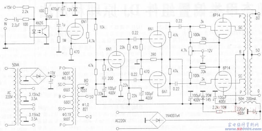

输入级采用了光电隔离系统,这种方式具有以下优点:
1.将它作为功放与前级的隔离,可防止由地线间的电位差引入的噪声串入电路。
2.为功放部分高压采用市电直接供电而省去电源变压器高压绕组创造了条件,使功放重放的信号速度感明显加快。经光电耦合后的信号进入由6N1组成的电压放大,后面的电路均为经典电路,不再详叙。
功放管6P14的栅负压采用一只12V叠层电池供电,这样可使整机背景噪音更为宁静。灯丝电源变压器可用一只50VA的环形变压器铁心自行绕制,输出变压器自制数据见图中所示。本输出变压器适用于6P3P,此时只需将栅负压调整为-22.5V即可,其他元件及参数都可不变,此时输出功率可达25W。本机调试较为简单,调整输入部分的2.2k电阻使光电耦合器中的发光管电流为5mA~10mA;接收管的增益可通过100Ω电阻调整。
