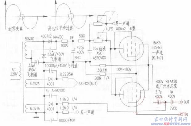

用一只30w R型变压器将二次侧的B+供电接成半波倍压整流,两只33uF/450V飞利浦电解要求配对使用,换用无极电容更好,似容量要≥20uF,否则影响整个滤波品质。
用100Ω和50Ω两只高品质电阻和第一级整流滤波连续组成三级线性化无相移滤波。两只电阻和“BHC”、“AEROVOX”组成的滤波通道,使B+电源对音频信号的干扰最小和对音色的美化作用加强,再用ALPS16型电位器作线性分压和声道隔离。实践验证:当B+为40VDC时,音色圆润;B+为100VDC左右时,更加通透和有力度。ALPS有40~20VDC之间的调整范围。
6J1(5654)内阻高、噪声大、灯丝必须用直流供电。沿用6.3V交流灯丝电压经一只1N4001半波整流,加一只10000uF大电解作滤波。实际直流输出可达6.7VDC。在接灯丝的热端引线上串一只5W0.22Ω水泥电阻,恰使灯丝电压在6VDC上,正好用。0.22Ω电阻还起保护灯丝的作用,防止开机瞬间大电流对灯丝的冲击。
本电路另一个玩法是输出耦合隔直电容用了消除电容“过零失真”的设计,解决了小信号频响在水平轴上正负半周交叉的相移问题。使信号全波平滑过渡。每声道的两只描台电容必须保证极小的漏电流和较高的耐压值,否则不用为好。选择时用数字万用表200M挡检测,以充电刹那间为“零”回跳迅速的为佳。回不到200M挡无穷大和回跳显示间隔过密者应剔除。笔者选定标在图上的型号供参考。这两只电容间接的虽只是一个相对电位,但其电压不能马虎,用一组灯丝电压精心整流滤波后,分别用两只1.2M电阻引到中点。
线路简洁和处处线性化的设计是本电路的特色。
